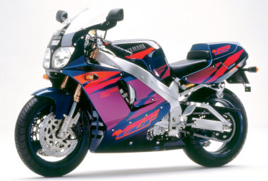

Messagede fimone1 le 11 Mai 2007, 18:16
quelqu'un peut-il m'aider ?
je voudrais savoir si pour mon yzf 750 r je pourrais trouver un tès de fourche street bike adaptable car neuf c'est un peu chère merci

Ce n'est pas un R7 un yzf 750 r c'est ça ci-dessous :whistling:
En plus j'ai failli avoir ça en première moto mais aprés l'avoir éssayer j'ai choisi le Fazer plus réçent ;-)

Messagede fimone1 le 11 Mai 2007, 19:27
c exactement celle en photo mais on me la donne sans la bulle de devant ya deja une plaque phare

Messagede Sizzla le 12 Mai 2007, 18:09
Pas besoin d'acheter un tés déjà tout fait...
Tu achète des pontets. C'est ça :
Tu en trouve partout et a tout les prix... Donc avec ça tu perce ton Tés supérieur, tu fout ces fameux pontets et v'la ta meule avec un guidon droit

Messagede fimone1 le 12 Mai 2007, 19:19
merci j'avais pensais a ça mais je pensais pas ke ce soit possible alors je vais faire ça je vous tiens au courant
